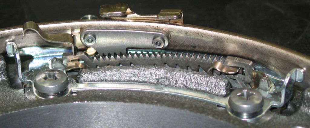

Am aflat ca sistemul de reglare (automata) e in carcasa ambreiajului , asa ca...o sa merg la un service sa rezolv ce s-o putea rezolva .
Am pus aici o poza cu sistemul ala destept care functionaeaza pana se blocheaza .
http://www.peugeotclubromania.ro/forum/ ... 1203168879
Multumesc pentru raspunsuri si o sa revin sa povestesc ce a fost exact , pentru ca vad ca e o problema care apare pe multe forumuri la diferite marci.

khan scrie:nu recunosc piesa aia nici in ruptul capului? iar topicul nu il vad ca sa inteleg despre ce e vorba. pune link catre topic
Sa fie chiar asa mare diferenta, fata de sistemul de la berlingo? Daca e diferit incearca sa pui o schema sau o fotografie ( daca ai ) cu asta de berlingo/partener 1,9d
Multumesc frumos!
Asta-i link-ul : http://www.peugeotclubromania.ro/forum/ ... mbreiaj-(-)-407-2.0-hdi-cutie-manuala
mai oameni buni, despre ce vorbim noi si ce e in poza aia? acolo e vorba de mecanismul de autoreglaj de la volanta cu masa dubla de la P407. ce legatura are cu cablul de partner/berlingo? de aia am cerut link-ul, ca poza aia nu seamana cu nimic de la berlingo. ca sa revenim, cablul ala are pe el o parte mai groasa in partea dispre pedala. acolo e autoreglajul care consta intr-un arc si un mecanism asemanator cu acela de la clichet, care sare singur intr-o anume pozitie in fct de sarcina de pe cablu si se reseteaza de la mansonul de pe interior dinspre pedala. esti sigur ca cine l-a pus stia toate chichitele? sau a tras de el cu ranga sa il puna in pozitie?

Asa cum am promis , iata cateva poze cu sistemul de auto reglaj.
