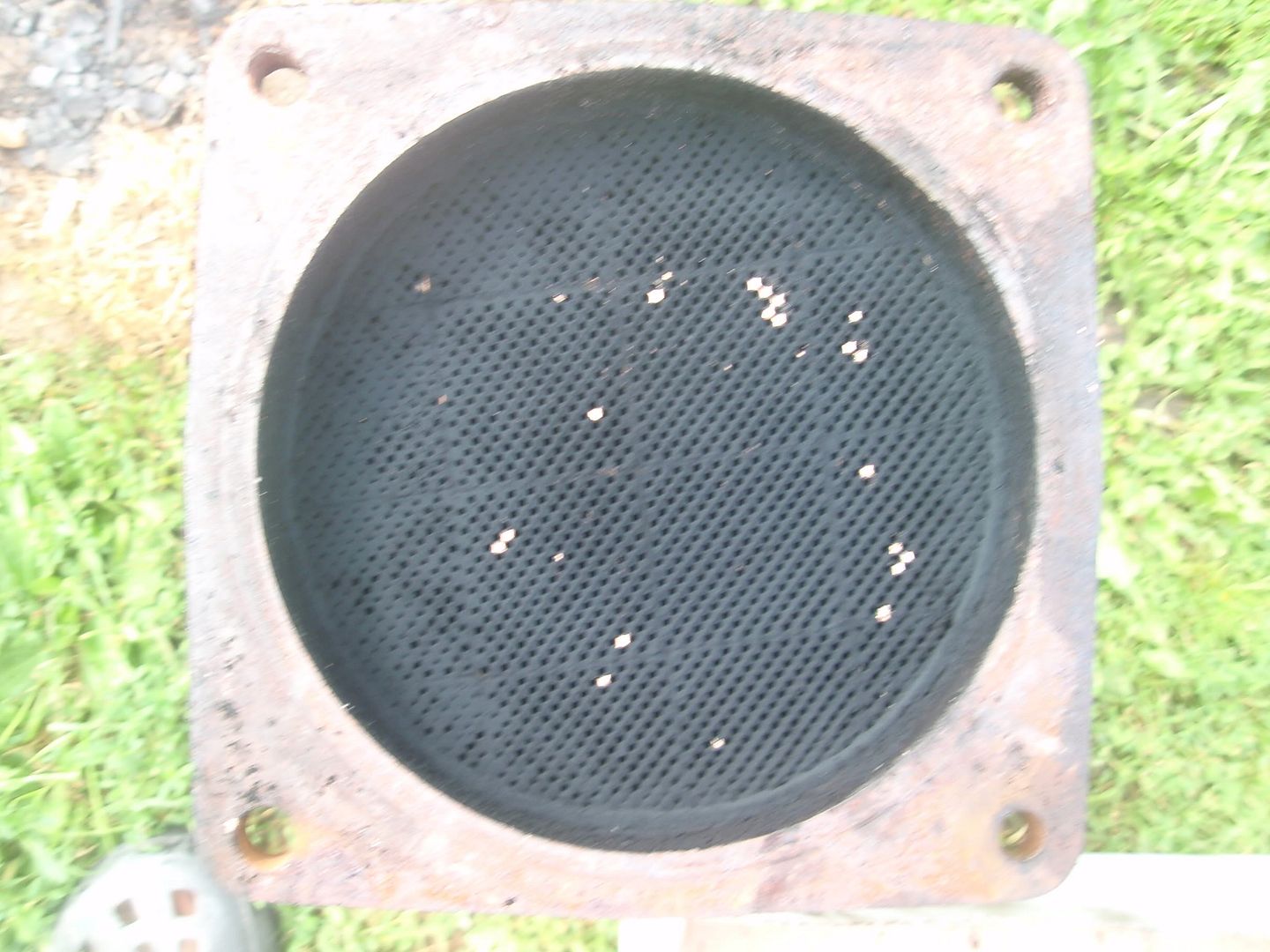

marianmarian scrie:cat costa toata afacerea cu inlocuirea FAP-ul si montarea EMU.
fap-ul nu se inlocuieste fizic, el va ramane la locul lui, doar atat ca se vor face niste gauri in el pe lungime sau pur si simplu se va scoate tot fagurele interior afara si se va pune emulatorul de fap SAU cine are un fap gata gaurit il va monta pe respectivul! eu pe masina mea am pus un emulator FAP si filtru gaurit personal de mine! Pentru detalii despre pret vorbiti cu Citronel!
http://i141.photobucket.com/albums/r49/ ... 185685.jpg
acesta este Fap-ul ptr cine nu stie cum arata si aveti si un video pentru demontare si curatare cu jet de apa (o chestiune de moment)!
http://www.youtube.com/watch?v=GfbamLyJhgo
http://www.youtube.com/watch?v=NtTcCk3g ... ure=fvwrel
