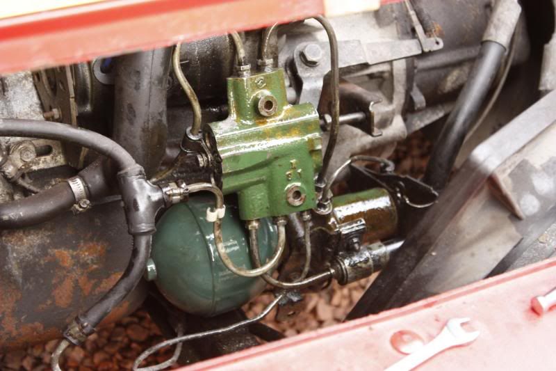

Daca pe undeva pe langa disjunctor se afla cumva piesa asta (dar de culoare neagra) http://i139.photobucket.com/albums/q312 ... G_2328.jpg poti sa incepi sa cauti alta si sa o schimbi.
Din pacate kit de reparatie nu se mai fabrica. Eu sunt deja cred la al cincilea distribuitor (second hand) schimbate din 2009 pana in prezent. Fie curg (majoritatea) dupa un timp, fie am ramas fara servodirectie subit.
