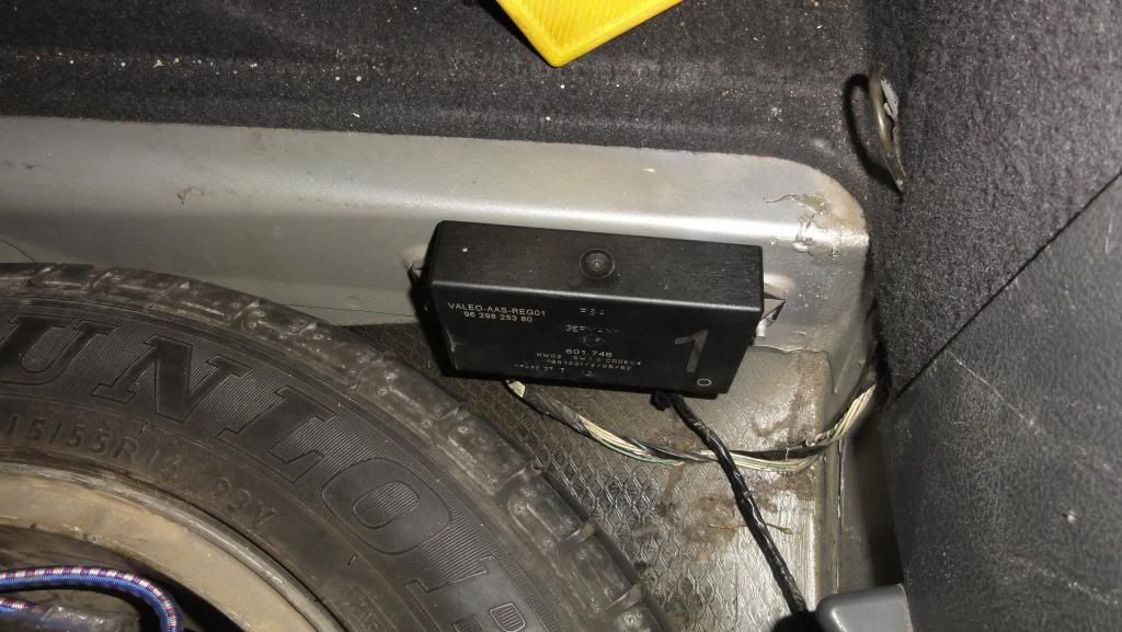

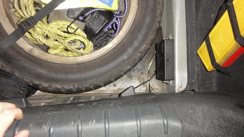

Verifica daca in zona rotii de rezerva ai un cablu cu niste mufe pe el.
Daca nu, inseamna ca masina nu e precablata pentru asta.

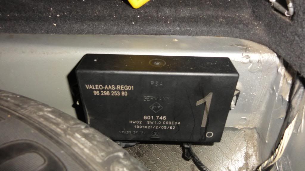

Mesajde floreacioaca » Mie 02-Ian-2013 17:56
ai aici poze cum ii la mine din fabrica! prea putin probabil ca firele sa fie altundeva pozitionate!

Mesajde fatman » Mie 02-Ian-2013 21:56
da, masina mea nu are cablajele facute. se merita sa pui senzorii originali si sa ii legi la reteaua electrica sau sa pui altii " universali " ?
